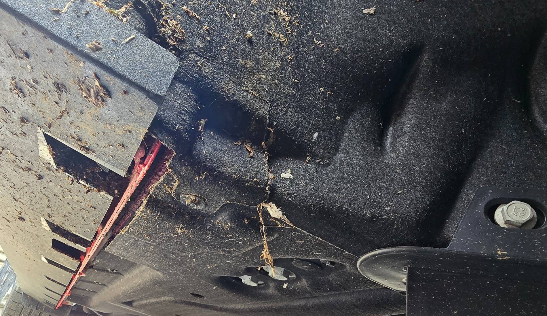

StephanK hat geschrieben: ↑10. Mai 2025, 06:18 Leider ist auch bei mir das "Loch"noch vorhanden, sollte ja laut einen anderem Nutzer verbessert worden sein, ist es aber nicht!
Habe gestern auf einem Event mit Fiege gesprochen. Die haben bestätigt dass auch die neuesten Auslieferungen das Loch haben.
Re: Loch im Radkasten
Dann sind sie nicht auf dem neuesten Stand oder wollen sich noch nicht das Geschäft verderben:
Es gibt bereits Mustangs, bei denen das Loch verschlossen ist:
s650 hole.jpg (444.25 KiB) 7285 mal betrachtet
Sieht so aus, als sei es Teil der ganzen Radhausverkleidung, vielleicht arbeiten sie aber auch noch an einer handlicheren Nachrüstlösung.
PonyKing
Beitrag von PonyKing »
Ich gehe mal davon aus dass das ein extra Teil ist. Sieht fast genauso aus wie das, das ich konstruiert habe, mit der Befestigung über die Unterbodenschraube.
Schau mal genau hin, das scheint eben kein separates Teil zu sein, sondern Bestandteil der Radhausverkleidung zu sein, der während der Produktion hochgeklappt werden kann und dann später runtergeklappt und festgeschraubt wird.
PonyKing
Stimmt, das könnte auch sein! Dann frage ich mich aber ob es da aber auch noch eine Überlappung gibt, aber vielleicht brauchts die dann auch gar nicht mehr unbedingt
